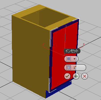

  3. ビューポートでドアの前面を 選択し、リボン[ポリゴン](Polygons)パネルで、 ([インセット](Inset))を +クリックします。
    3ds Max によって[インセット](Inset)ツールのキャディ コントロールが表示されます。

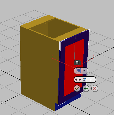

  4. [インセット](Inset)キャディの 2 番目のコントロールである[量](Amount)の値を 3.0 に変更して、 ([OK])をクリックします。
    これによって、選択したポリゴンに 3 インチのインセットが作成されます。

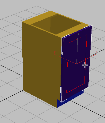

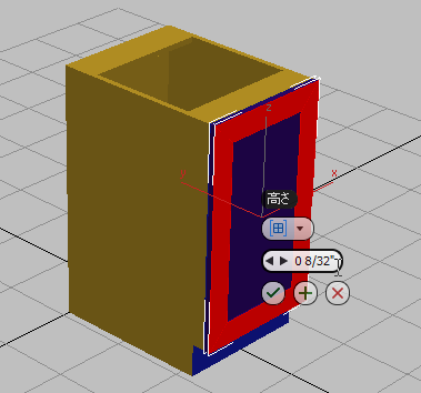

  5. ビューポートの何もない領域を クリックしてすべてのポリゴンを選択解除し、インセットの周囲のポリゴンを +クリックして選択します。リボン[ポリゴン](Polygon)パネルで、 ([押し出し](Extrude))を +クリックします。
  6. [ポリゴンを押し出し](Extrude Polygons)キャディで、2 番目のコントロールである[高さ](Height)を 0.25 に設定し、 ([OK])をクリックします。
    中央のパネルが1/4 インチへこんだシンプルなドアが作成されます。

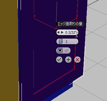

  10. リボン[エッジ](Edges)パネルで、 ([面取り](Chamfer))を +クリックします。
  11. [面取り](Chamfer)ツールのキャディの 1 番目のコントロールである[エッジ面取りの量](Edge Chamfer Amount)の値を 0 2/32 に変更して、 ([OK])をクリックします。
    盛り上がったパネルの内側のエッジに少しベベルが付きました。

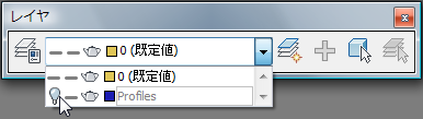

  9. メイン ツールバーの空白領域を右クリックし、[レイヤ](Layers)を選択します。
  10. [レイヤ](Layers)ツールバーで[レイヤ](Layers)リストを開き、[プロファイル](Profiles)レイヤの電球のアイコンをクリックしてプロファイルのスプラインを表示します。
    キャビネットの右側に、3 本のスプラインがフロア レベルに表示されます。

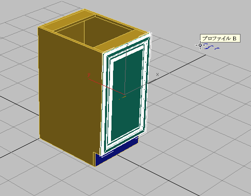

  13. ビューポートで先ほど作成した長方形が選択されたままになっていることを確認し、 [修正](Modify)パネル [モディファイヤ リスト](Modifier List)で、[ベベル プロファイル](Bevel Profile)を選択します。
  14. [パラメータ](parameters)ロールアウトで[プロファイルを選択](Pick Profile)をクリックします。
  15. プロファイルのスプラインをクリックしてキャビネットのドアに結果を表示します。
    キャビネット(左)とスプラインのプロファイル(右)
  16. 引き続き[プロファイルを選択](Pick Profile)をクリックし、次に別のスプラインをクリックしてドアで効果を見ます。プロファイル B までで止めます。

  8. [モディファイヤ リスト](Modifier List)で[ベベル プロファイル](Bevel Profile)を選択します。
  9. [パラメータ](parameters)ロールアウトで[プロファイルを選択](Pick Profile)をオンにして、ビューポートで[Profile B]をクリックします。
    ドアにスプライン プロファイル B を適用したキャビネット
