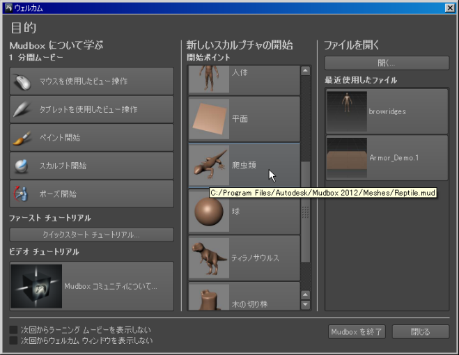

  2. Mudbox によって[ようこそ](Welcome)ダイアログ ボックスが表示されたら、モデルのリストをスクロールして Reptile モデルを表示し、そのエントリをクリックします。
    [ようこそ](Welcome)ダイアログ ボックスをオフにしている場合、ダイアログ ボックスは表示されません。その場合、[作成](Create) [メッシュ](Mesh) [は虫類](Reptile)を選択します。
    Mudbox で Reptile モデルが開きます。

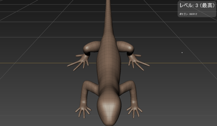

  1. モデルを上から見下ろすようにビューを軌道回転します。
    ヒント: Mudbox ホットキーがアクティブであるとき、+左ボタンでビューが軌道回転し、+ (マウスの中ボタン)でパンし、+ (マウスの右ボタン)でズームします。
    メイン メニュー[ウィンドウ](Windows)[ホットキー](Hotkeys)を選択すると[ホットキー](Hotkeys)ダイアログ ボックスが開き、ここで他の Autodesk Media & Entertainment 製品のホットキー セットを選択したり、カスタム設定を作成することができます。
  2. +D を 3 回押して、モデルの詳細レベルを上げます。
    ヒント: モデルの面のエッジが表示されていない場合は、「ワイヤフレーム」(Wireframe)の W キーを押します。

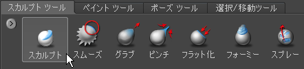

  3. Mudbox ウィンドウの下部にある[スカルプト ツール](Sculpt Tools)タブで、スカルプト ツールをクリックして選択します。

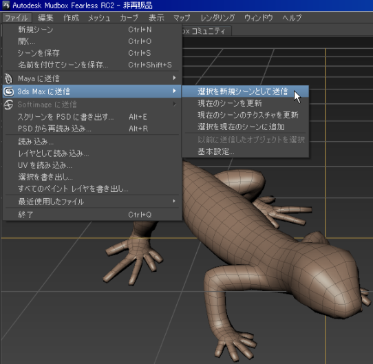

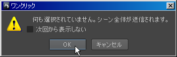

  1. [ファイル](File) [3ds Max に送信](Send To 3ds Max) [選択を新規シーンとして送信](Send Selected As New Scene)を選択します。
    シーン全体が送信されることを警告するメッセージが表示されます。[OK]をクリックします。

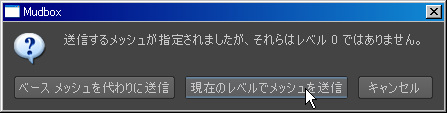

    基本レベルではないメッシュが送信されることを通知するメッセージが表示されます。[現在のレベルのメッシュを送信](Send Meshes At Current Level)をクリックします。

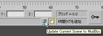

  1. 3ds Max ウィンドウの下部のステータス ラインで、 ([MudBox で現在のシーンを更新](Update Current Scene to Mudbox))をクリックします。

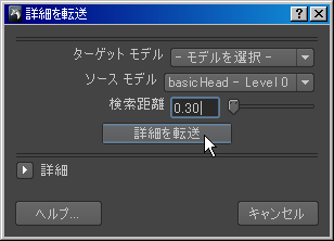

    Mudbox によって[詳細を転送](Transfer Details)ダイアログ ボックスが表示されます。
  2. [検索距離](Search Distance)の値を 0.30 に変更し、[詳細を転送](Import)をクリックします。
    ヒント: Mudbox のツールチップで、変更されたジオメトリをインポートするときに発生する可能性のある歪みの大きさが、[検索距離](Search Distance)の適切な値で減少することが説明されます。読み込みの後、Mudbox で移動された面が黄色で表示されます。独自のモデルで作業しているときは、[検索距離](Search Distance)の別の値を試して、ジオメトリに最善のものを探すことが必要な場合があります。
    しばらくすると Mudbox ウィンドウが開き、変更されたジオメトリが表示されます。

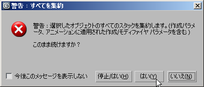

  2. スタックを右クリックし、ポップアップ メニューから[すべてを集約](Collapse All)を選択します。
    3ds Max によってスタックを集約することを警告するメッセージが表示されます。[はい](Yes)をクリックします。
