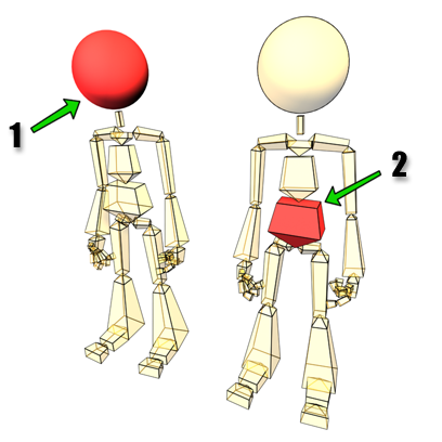

1 と 2 はそれぞれキャラクタのルートです。
構造は両方ともフォワード キネマティックに適しています。
右側の構造はほとんどのインバース キネマティックに最適です。
上の図はスケルトンの構造をリンクするための 2 つの方法を示しています。構造は両方ともフォワード キネマティックを使用するのに適しています。ただし、インバース キネマティックを使用するのには、右側の構造の方が適しています。
左側の構造では、腕と胴が首にリンクされています。右側の構造はより現実的で、腕と首を胴にリンクしています。

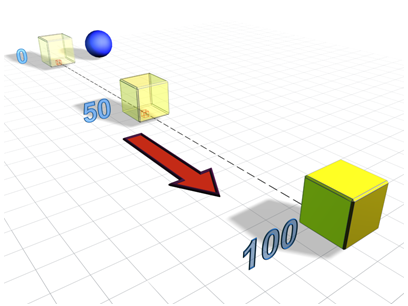

固定された球体をアニメートされた箱にリンクすると仮定します。
オリジナルのアニメーションでは、箱は移動してもボールはリンクされていないので移動しません。

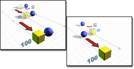

球体を箱にリンクすると、球体は箱と一緒に移動します。球体と箱の間の距離はリンクが作成された時点のフレームに依存します。異なるフレームで球体をリンクすると、次のようになります。
左: フレーム 0(ゼロ)でリンクしたボールは、箱の側面とともに移動する
右: フレーム 50 でリンクしたボールは、箱から 20 単位離れたままで移動する

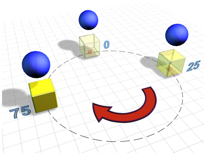

時計の文字盤の周囲を移動する箱に球体がリンクされていると仮定します。箱は 12 時を起点に 100 フレームにわたって文字盤の周囲を 1 周します。図は、球体が上にリンクされた箱が円を描いて移動する様子を表しています。
オリジナルのアニメーションでは、ボールは箱と共に移動するようリンクされています。

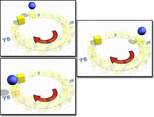

球体のリンクを解除すると、球体は箱を追わなくなります。球体の位置は、リンクを解除したフレームにおける、球体の位置、回転、スケールによって決まります。異なるフレームで球体のリンクを削除すると、次のようになります。
上から時計回りに、フレーム 0、25、75 でリンクを解除された球体の位置
