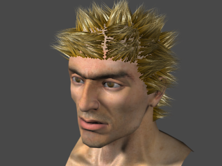

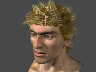

束状のヘア
スクラッフル(Scruffle) = 125.0
スクラッフル(Scruffle) = 400.0

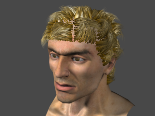

- 回転角度
- 各束をねじります。 範囲は 0.0 ~ 1.0 です。
- 回転オフセット(Rotation Offset)
- 束の先端の根元からのオフセットを設定します。 範囲は 0.0 ~ 1.0 です。
[回転角度](Rotation)および[回転オフセット](Rotation Offset)値を大きくすると、束のカールが強くなります。
