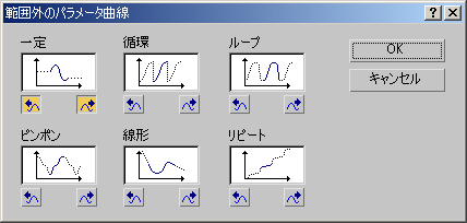

トラック ビューファンクション カーブモードが範囲外のタイプを試す最も簡単な方法です。
[範囲外のパラメータ カーブ](Parameter Out-of-Range)ダイアログ ボックスを使って選択されたトラックのキー ドットの模様を投影します。この模様はトラックのキーすべての範囲外にあるアニメーションに適用されています。このことから範囲外のタイプと呼ばれています。
既定値としてトラックは一定の範囲外のタイプを使用します。キーの範囲の前後のトラック値が一定に保持されます。たとえば、フレーム 20 までのキーがある 100 フレームのアニメーションでは、フレーム 20 の後の X、Y、Z 値は最後まで同じになります。この例の中のオブジェクトは、フレーム 20 からフレーム 100 まで動きません。
循環範囲外のタイプを適用するとフレーム 0 からフレーム 20 までのキー パターンを残りの 80 フレームで循環して繰り返します。
