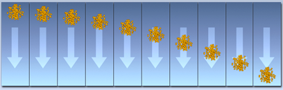

[重力](Gravity)スペース ワープでは、パーティクル システムで生成されたパーティクルに対する自然な重力の効果をシミュレートします。重力には方向があります。重力の矢印の方向に移動するパーティクルは加速します。矢印と反対方向に移動するパーティクルは減速します。
重力によって落下するパーティクル
