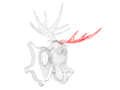

要素とは、1 つの大きなオブジェクトにまとめられた 2 つ以上の個別メッシュ オブジェクト(つまり、連続面のグループ)の 1 つです。たとえば、1 つのボックスをもう 1 つのボックスにアタッチすると、この 2 つのボックスから 1 つのメッシュ オブジェクトが作成されます。それぞれのボックスが、オブジェクトの「要素」になります。そのオブジェクトに対し実行される機能はすべての要素に影響を及ぼします。ただし、[要素](Element)サブオブジェクト レベルで個々に要素を操作することもできます。
鹿の角は頭の一要素です。
