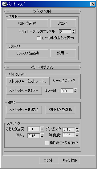

主なペルト マップ コマンドは、[クイック ペルト](Quick Pelt)ロールアウトのボタンを使うとアクティブになります。このダイアログ ボックス内のその他の機能を使って、さまざまなストレッチ パラメータを調整できます。
これらは、シミュレーション用の主要コントロールです。ここで、ストレッチャーにアタッチされたスプリングにより、ペルト シーム頂点が外側に引っ張られて、UV が平らになります。最良の結果を得るため、シミュレーション([ペルトを起動](Start Pelt)をクリック)とメッシュのリラックスを交互に実行してください。
シミュレーションを実行して、ペルト シームの頂点をストレッチャー ポイントの方に引っ張ります。シミュレーションは、
を押すか、[ペルトを停止](Stop Pelt)(同じボタン)をクリックして停止するまで、継続的に実行されます。シミュレーションは、[リセット](Reset)か、ダイアログ ボックスの一番下にある[コミット](Commit)や[キャンセル](Cancel)をクリックしても停止できます。
ペルトは、選択したテクスチャの頂点にしか影響しません。しかし、テクスチャの頂点が全く選択されていない場合は、すべての頂点に影響します。
動作中のシミュレーションを停止して、ペルトとストレッチャーを元の状態に戻します。
[コミット](Commit)または[キャンセル](Cancel)のクリックでペルト マッピング モードを終了してから、再び[ペルト](Pelt)ボタンをクリックするという操作でも、ペルトをリセットできます。
シミュレーションで使用される各ペルト シーム ポイントの周囲のサンプル数。値が大きくなると、引張効果が大きくなります。既定値は 5 です。範囲は 1 ~ 50 です。
オンの場合、表示されている面([選択された面のみを表示](Display Only Selected Faces)がオンのときにビューポートで選択される面)のメッシュ頂点とテクスチャ頂点との相違点を表示します。詳細は、「エッジ歪みを表示」を参照してください。
通常、エッジの歪みを表示する場合、3ds Max ではメッシュ全体が計算対象となります。このため、メッシュの一部(たとえばキャラクタの頭部)だけにペルト マッピングを使用すると、リアリティのない歪みの表現になる可能性があります。現在ペルト マッピングしているメッシュの部分に関して、歪んだエッジの表現をより正確にする場合は、このチェック ボックスにチェック マークを付け、[選択した面をフィルタ](Filter Selected Faces)をオンにした状態で、現在ペルト マッピングしている面だけをビューポートで選択します。
マッピングしている頂点間の距離を平均化します。このリラックスの処理は、
を押すか、[リラックスを停止](Stop Relax)(同じボタン)をクリックして停止するまで、継続的に実行されます。
リラックスは、選択したテクスチャの頂点にしか影響しません。しかし、テクスチャの頂点が全く選択されていない場合、すべての頂点に影響します。
リラックスのパラメータを設定するための[リラックス ツール](Relax Tool)ダイアログ ボックスを開きます。このダイアログ ボックスが開いている場合は、ここに表示されたボタンや[ペルト マップ](Pelt Map)ダイアログ ボックスの[リラックスを起動](Start Relax)ボタンをクリックすると、リラックスを起動できます。
これらのツールは、ストレッチャーのシェイプを調整するのに役立ちます。
ポイントを移動することで、ストレッチャーのポリゴン アウトラインを指定できます。このモードがアクティブな場合、1 つのストレッチャー頂点を移動してから、隣接していない 2 番目の点を移動して、2 つの間にある頂点をすべて直線に整列します。この処理は完全にインタラクティブに実行されます。2 番目の頂点を移動すると、間にある頂点の位置が次々と変更されて直線が保たれます。頂点の移動を続けて、ポリゴン アウトラインを作成します。終了するには、[ストレートなストレッチャー](Straighten Stretcher)を再度クリックします。
すべてのストレッチャー ポイントの位置を、ペルト UV 上のエッジ シームに揃えます。これにより、ストレッチャーがペルト アウトラインを取得します。
ストレッチャー ポイントをミラー軸(以下を参照)の片側から他方の側にミラーします。既定値では、[ミラー ストレッチャー](Mirror Stretcher)は、右側から左側にポイントをミラーします。
ミラー軸の方向を指定できます。この軸は、3 つの黄色い線で T 字型を構成します。 T 字型の縦の線は、[ミラー ストレッチャー](Mirror Stretcher)を使用(上記を参照)したときにミラーされる側を示し、クロスバーはミラーが実行される軸を示します。既定値は 0.0 です。範囲は 0.0 ~ 360.0 です。
これらのコントロールを使用すると、ペルト UV のストレッチャー ポイントをすべて選択できます。 その他の選択方法と同様、これらのいずれかを使用して現在の選択に追加する場合に、
を押しながらクリックする操作を使用できます。つまり、すべてのストレッチャー ポイントおよびペルト UV を選択する場合は、1 つのボタンをクリックし、
を押しながら他方のボタンをクリックします。
すべてのストレッチャー ポイントを選択します。
ペルト テクスチャの頂点をすべて選択します。
これらのパラメータは、ペルトのストレッチに使用するスプリングを制御します。[引張の強度](Pull Strength)を使用する場合を除き、これらの値を変更する必要はほとんどありません。
[ペルト引張をシミュレート](Simulate Pelt Pulling)をクリックしたときのストレッチ アクションの強度。既定値は 0.1 です。範囲は 0.0 ~ 0.5 です。
ストレッチの変化が緩やかすぎる場合は、[引張の強度](Pull Strength)の値を大きくしてストレッチ アクションの強度を高めます。
ダンピングまたは抑制要因を引張アクションに適用します。[ダンピング](Dampening)の値が大きくなると、ストレッチャーの抑制も大きくなります。既定値は 0.16 です。範囲は 0.0 ~ 0.5 です。
スプリングの引張のレートを設定します。[固さ](Stiffness)の値が大きくなると、引張アクションがより急激に発生します。既定値は 0.16 です。範囲は 0.0 ~ 0.5 です。
各ペルト シーム頂点がその他のマッピング頂点に及ぼす影響の減衰率。通常、[減衰度](Decay)の値が大きくなると、ストレッチが非常に大きくなるか、予期しない結果になります。最良の結果を得るため、[減衰度](Decay)の値を低めに保つようにしてください。既定値は 0.25 です。範囲は 0.0 ~ 0.5 です。
開いたエッジをその場所でロックします。通常、これは、ペルト領域内で部分選択されたマッピング頂点にストレッチャーを使用する場合に適用されます。[開いたエッジをロック](Lock Open Edges)チェック ボックスにチェックマークを付いている場合、未選択の頂点に隣接する選択した頂点の位置が、ストレッチ中に変化しなくなる傾向があります。[開いたエッジをロック](Lock Open Edges)チェック ボックスにチェックマークが付いてない場合、選択した頂点が未選択の頂点から引き離される傾向が現れます。
