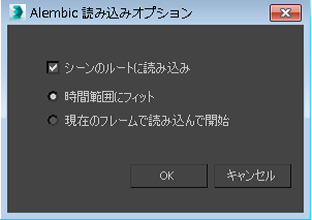

  4. [読み込みオプション](Import Options)ダイアログ ボックスで、必要に応じて次の 2 つのオプションを設定し、[OK]をクリックします。
    シーンのルートに読み込み
    オンにすると、ABC ファイル内のオブジェクトがシーンのルート レベルに「ワールドの子」として読み込まれます。オフにすると、ABC ファイル内のオブジェクトが Alembic という名前のダミー オブジェクトの子として読み込まれます。既定値ではチェックマークが付いていません。
    [アニメーション オプション]
    • [時間範囲にフィット](Fit Time Range)(既定値)選択した場合は、ABC ファイルのアニメーションと一致するように、アクティブな時間範囲が変更されます。
      ABC ファイルがアニメーションではない場合は、アクティブな時間範囲が変更されません。
    • [現在のフレームで読み込んで開始](Import and Start at Current Frame) 選択すると、現在のシーンの時間範囲が変更されません。ABC ファイルのアニメーションは現在のフレームから開始されます。ABC アニメーションが現在の時間範囲より長い場合、アニメーションが切り捨てられます。
