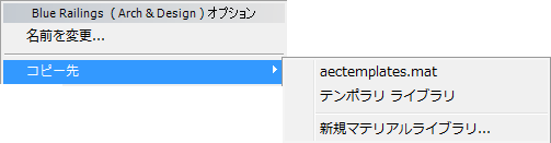

このメニューは、個々のマテリアル、マップ、またはコントローラを管理するものです。
マテリアルの名前を変更するためのダイアログ ボックスが表示されます。
マテリアルおよび Autodesk Material Library などのグループでは、このオプションは表示されません。
マテリアルまたはマップをライブラリまたはグループから削除します。
マテリアルおよび Autodesk Material Library などのグループでは、このオプションは選択できません。
このマテリアルまたはマップのコピー先にする、他のマテリアル/マップ ブラウザ グループがリストされたサブメニューが表示されます。
サブメニューに表示するには、ライブラリがマテリアル/マップ ブラウザで開いている必要があります。
[テンポラリ ライブラリ](Temporary Library)は 3ds Max シーンと共に保存されますが、MAT ファイルとして別の名前で保存しない限り、その他の場所には保存されません。
[新規マテリアル ライブラリ](New Material Library)を選択すると、ブラウザで新しいライブラリに名前を付けることができるファイル ダイアログ ボックスが開きます。ライブラリは MAT ファイルとして保存され、ブラウザ内でライブラリ グループとして開きます。
