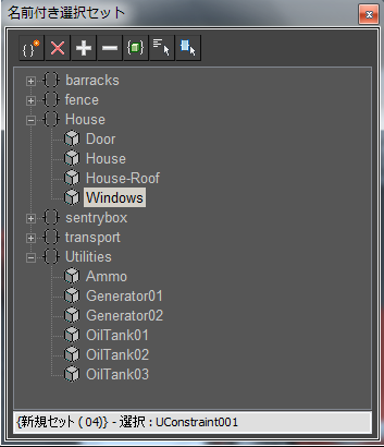

[名前付き選択セット](Named Selection Sets)ダイアログ ボックス
[名前付き選択セット](Named Selection Sets)ダイアログ ボックスは[編集](Edit)メニューやツールバーから使用できるモードレス ダイアログ ボックスで、名前付き選択セットの作成、または選択セットへの選択オブジェクトの追加、選択セットからのオブジェクトの削除をビューポートから直接行うことができます。さらに、このダイアログ ボックスでは、現在の名前付き選択セットの整理、メンバーの参照、選択セットの削除または新規作成、特定のオブジェクトが属する名前付き選択セットの確認なども行うことができます。

インタフェース
[名前付き選択セット](Named Selection Sets)ダイアログ ボックスには、現在の名前付き選択セットがすべて表示されます。[+]または[-]をクリックすると、各セットのオブジェクト リストを展開または集約することができます。
ダイアログ ボックスの上部に並んだボタンを使用すると、セットの作成または削除、セットへのオブジェクトの追加または削除、個別のオブジェクトまたは選択セット全体の選択、特定のオブジェクトが属する名前付き選択セットの確認などを行うことができます。

ステータス バー
現在の名前付き選択セットと、シーンで現在選択されているオブジェクトが表示されます。複数のオブジェクトが選択されている場合は、選択されているオブジェクトの数が表示されます。
