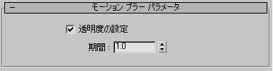

[モーション ブラー パラメータ](Motion Blur Parameters)ロールアウトには、以下のコントロールが用意されています。
チェックマークを付けると、透明なオブジェクトの背後にあるオブジェクトにモーション ブラーが適用されます。チェックマークを消すと、透明なオブジェクトの背後にあるオブジェクトにモーション ブラーが適用されません。チェックマークを消すとレンダリング速度が上がります。既定値ではチェックマークが付いています。
「仮想シャッタ」が開いている期間を指定します。この値を 1.0 に設定すると、仮想シャッタは 1 つのフレームから次のフレームまで開いたままになります。値を大きくすると、さらにはっきりとした効果が得られます。既定値は 1.0 です。
