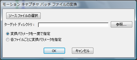

[モーション キャプチャ バッチ ファイルの変換](Motion Capture Batch File Conversion)ダイアログ
1 つまたは複数の CSM または BVH モーション キャプチャ ファイルを、フィルタされた BIP ファイルに変換します。
インタフェース
ソース ファイルの選択
変換するモーション キャプチャ ファイルを指定するためのダイアログ ボックスを開きます。 を押しながらクリックすると、選択した 2 つのファイルの間にあるすべての連続したファイルが選択されます。 を押しながらクリックすると、ファイルを 1 つずつ続けて選択できます。
ターゲット ディレクトリ
フィルタされたファイルを保管するディレクトリを指定します。
変換パラメータ指定
変換パラメータの指定方法を選択できます。
  • [変換パラメータを一度で指定](Specify Conversion Parameters Once) 読み込まれたファイルは 1 セットの変換パラメータを使用します。
  • [各ファイルごとに変換パラメータを指定](Specify Parameters For Each File) ファイルごとに変換パラメータを指定します。
