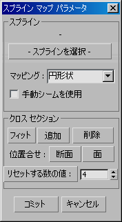

- [ラップ](Wrap)ロールアウトでは、
(スプライン マッピング)をクリックします。 [スプライン マップ パラメータ](Spline Map Parameters)ダイアログ ボックスが開きます。
- [スプラインを選択](Pick Spline)ボタンをクリックしてから、マッピングで使用するスプラインを選択します。ビューポートでスプラインをクリックするか、または H を押して名前で選択します。
この時点で(または既にスプラインを適用している場合は)、輪郭とクロス セクションを示すマッピング ギズモがスプラインの周りに表示されます。
円形状のスプライン マッピングを使った S 字型のオブジェクト
- 必要に応じて、ビューポートでクロス セクションを変換したり、[スプライン マップ パラメータ](Spline Map Parameters)ダイアログ ボックスの設定を調整して、マッピングを修正します。面が全く選択されていない場合を除き、変更は「選択した」面にあるマッピングだけに影響する点に注意してください。面が全く選択されていない場合は、変更は「すべての」面のマッピングに影響します。

[スプライン](Spline)領域
この領域にあるのは、マッピング全般に関する設定です。
- スプラインを選択
マッピングで使用するスプラインを指定できます。このボタンをクリックしてから、スプラインを選択します。スプラインを指定すると、その名前がボタンの上のスペースに表示されます。
スプラインに複数の要素が含まれている場合、クリックした要素がマッピングに使用されます。
- マッピング
モディファイヤがメッシュ上にマップを投影する方法を指定できます。
- [円形状](Circular)円形状のクロス セクションを持つオブジェクト(チューブなど)で使用します。
円形状投影では、クロス セクションは既定値で円形状になります。このクロス セクションを変換すると、マッピングを変更できます。たとえば、クロス セクションをローカル Z 軸の周りで徐々に大きくしながら回転させると、らせん状のマッピング効果を出すことができます。
- [平面](Planar)平らなオブジェクト(道など)で使用します。
平面投影では、クロス セクションはラインになります。最高の仕上がりにするため、クロス セクションがメッシュ サーフェスに対して平行であり、マッピングに使用されるスプラインに対しては垂直になっていることを確認します。ほとんどの場合、既定値でそのような設定になります。
- 手動シームを使用
このチェック ボックスにチェック マークが付いている場合、テクスチャのボーダーとしてペルト シームを使用します。チェック マークがはずれている場合は、スプライン マッピング ギズモに内蔵された緑のシーム ラインを使用します。
このオプションは、円形状マッピングの場合にのみ使用可能になり、両端が開口部になっている比較的シンプルなオブジェクトで最高の結果になります。
[クロス セクション](Cross Section)領域
[スプライン](Spline)領域でスプラインを割り当てると(上記の解説を参照)、3ds Max ではスプライン マッピングがオブジェクトに適用され、スプラインの各頂点にクロス セクションが作成されます。この領域の設定を使うと、クロス セクションを操作できます。クロス セクションを選択するには、クロス セクションをクリックします。すべてのクロス セクションを選択するには、
+[A]を押します。
[スプライン](Spline)モードでは、選択したクロス セクションをローカル座標系で変換して、移動、回転、スケールといった操作を加えて、テクスチャ座標を調整することができます。
注: 方向やスケールの値が非常に異なる 2 つのクロス セクションを近づけた場合、アンラップ モディファイヤが 1 つのクロス セクションからもう 1 つのクロス セクションにすばやく補間処理を行うため、マッピングで変則的な表示(ピンチされた UV など)になる場合があります。
- フィット
選択したクロス セクションのサイズを、隣接するジオメトリに合わせて変更します。
注: 非対称のジオメトリでは、[フィット](Fit)を実行すると、クロス セクションの調整が、ローカル X 軸と Y 軸に沿って隣接するジオメトリの最も近い部分に合わせて行われるので、予期しない結果になる場合があります。そのようなときは、うまくフィットを合わせるためにクロス セクションの手動変換が必要になる場合があります。
- 追加
クロス セクション間のマッピングの補間をより精密にコントロールするため、クロス セクションを追加できます。このボタンをクリックしてから、クロス セクションを追加するスプラインをクリックします。マウス カーソルは、スプラインの上では十字の形に変化します。必要に応じてクロス セクションの追加を続けてから、このボタンを再びクリックすると、[追加](Add)モードを終了します。
- 削除
選択しているクロス セクションを削除します。端にあるクロス セクションは削除できません。
- 位置合わせ
- リセットする数の値
間隔が均一のクロス セクションの数を指定できます。数値を設定してから、[リセットする数の値](Reset Count To)ボタンをクリックします。
マッピング スプラインに多くの頂点があるときは、クロス セクションの数を処理しやすい数にまで減らす場合に、このツールが役立ちます。
