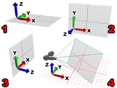

[表示](View)座標系の方向:
1. トップ ビューポート
2. フロント ビューポート
3. レフト ビューポート
4. パース ビューポート
