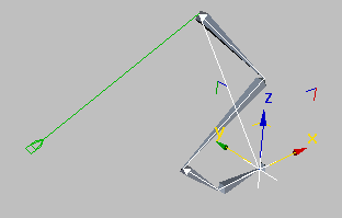

ターン角度のマニピュレータ
このロールアウトのスピナーでターン角度を調整します。またはマニピュレータで調整することもできます。調整するには、[マニピュレータ](Manipulate)をオンにします。ターン角度マニピュレータがビューポートにハンドルとして表示されます。
ターン角度マニピュレータ
ターン角度マニピュレータ

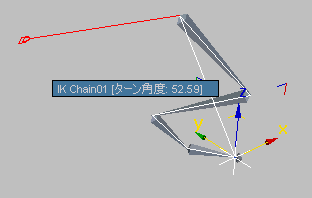

マウスをマニピュレータに移動すると赤色になります。この時点で、マニピュレータをドラッグしてターン角度を変更できます。このとき、[オート キー](Auto Key)ボタンをアクティブにすることができます。
