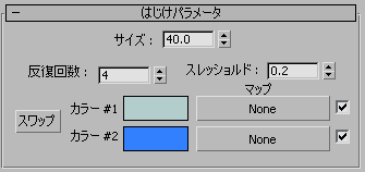

はね飛び散ったペイントの相対的な寸法です。これを使用して、はじけをジオメトリに一致させます。既定値は 40.0 です。
フラクタル関数が評価される回数です。数値を大きく設定すると、はじけはより詳細になりますが、計算時間が長くなります。既定値は 4 です。
[カラー #1](Color #1)をどれだけ[カラー #2](Color #2)とミックスするかを決定します。0 (ゼロ)にすると[カラー #1](Color #1)だけが、1 にすると[カラー #2](Color #2)だけが表示されます。既定値は 0.2 です。
2 つのカラー コンポーネントを入れ替えます。
バックグラウンド カラーです。
はね飛び散ったペイントのカラーです。
カラーを変更するには、いずれかの見本をクリックし、表示された[カラー セレクタ](Color Selector)を使用します。
クリックしてマップを割り当てて、カラー コンポーネントの 1 つを置換します。それぞれのチェック ボックスでマップを切り替えます(オフの場合、はじけマップは関連付けられたカラー コンポーネントに戻ります)。
