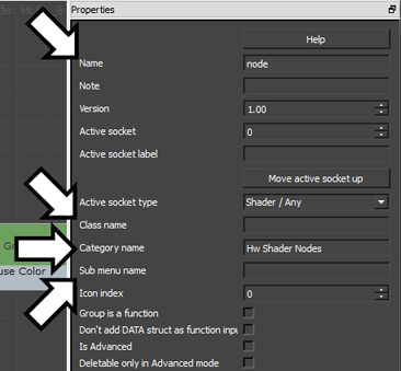

  2. グループ ネットワーク ビューで、左側のグループ ノードを選択します。[プロパティ](Properties)パネルで、次のアトリビュートをカスタマイズすることができます。
    • 名前
    • カテゴリ
    • サブ メニュー名
    • クラス名
    これらのカテゴリをカスタマイズします。

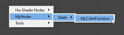

    グループ ノード名が[名前](Name)の内容に変更され、作業領域を 右クリックしてアクセスできるようになりました。右クリック メニューにはカテゴリ名 サブ メニュー名 クラス名として表示されます。
    カスタム グループが右クリック メニューに表示されます。
