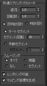

[共通スプリング パラメータ](Common Spring Parameters)領域
直径
ワイヤの中心におけるスプリングの全体の高さ(ワイヤ自体の直径は、この設定にまったく影響しません)。
回転数
360 度で、スプリングが裏返ります。
CCW/CW
スプリングのコイルが反時計回り(CCW)か時計回り(CW)のどちらであるかを指定します。
オート セグメント
スプリングの回転ごとに、[セグメント/回転](Segs/Turn)スピナーで指定した数と同じ数のセグメントを含むようにする場合、このオプションを選択します。 このため、回転の数を増やすと、セグメントの数も増えます。
セグメント/回転
スプリングの 360 度回転ごとのセグメント数を指定します。
手動セグメント
このオプションを選択すると、何度スプリングを回転させても、スプリングの長さには固定数のセグメントが含められます。 このため、回転数を増やす場合は、滑らかなカーブを維持するためにセグメント数を手動で増やす必要があります。
セグメント
スプリングの手動セグメントの総数を指定できます。
スムージング
オブジェクトをスムージングするさまざまな方法が用意されています。 ここのオプションは、トーラス プリミティブのオプションと同じように動作します。
  • [全て](All)すべてのサーフェスがスムージングされます。
  • 側面スムージングは、ワイヤの周辺ではなく、ワイヤの長さに沿って行われます。
  • セグメントスムージングは、ワイヤの長さではなく、ワイヤの周辺に沿って行われます。
  • [なし](None) スムージングが適用されません。
レンダリング可能
オンの場合オブジェクトはレンダリング時に表示され、オフの場合オブジェクトは表示されません。
マッピング座標を生成
オブジェクトにマッピング座標を割り当てます。 既定値ではチェックマークが付いています。

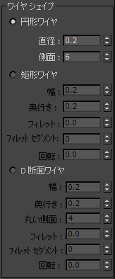

[ワイヤ シェイプ](Wire Shape)領域
スプリングのワイヤ断面に 3 種類のタイプ(円形、矩形、D-シェイプ)を選択できます。 各タイプに、独自のパラメータのセットがあります。
円形ワイヤ
スプリングの円形ワイヤを指定します。
  • [直径](Diameter)ワイヤの直径。
  • 側面断面を形成する側面の数。
矩形ワイヤ
矩形ワイヤを指定します。
  • [Width](幅)断面の幅を設定します。
  • [深度](Depth)断面の奥行きを設定します。
  • [フィレット](Fillet)[フィレット セグメント](Fillet Segs)(下記)と組み合わせた場合、断面のコーナーをフィレットする(丸める)ことができます。
  • [フィレット セグメント](Fillet Segs)フィレット内のセグメントの数を指定します。
  • [回転](Rotation)スプリング全体の長さに沿って、断面の角度を回転させます。
D 断面ワイヤ
D-シェイプ ワイヤを指定します。
  • 丸い側面D-シェイプの丸い側面を構成するセグメントの数を指定します。
