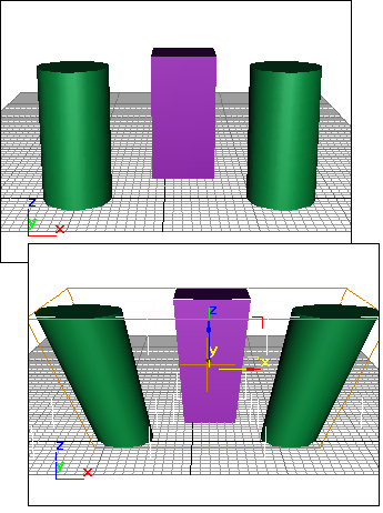

モディファイヤは、複数のオブジェクトに適用できます。基本的に、この処理は単独オブジェクトの修正と同様の処理です。選択セットを作成し、有効なモディファイヤを適用します。モディファイヤが、選択セットの共通性だけを参照する特別なスタックに表示されます。
上: 元のオブジェクト
下: 1 つのモディファイヤが適用されたオブジェクト
複数のオブジェクトを選択すると、3ds Max によってそれらのジオメトリ間の共通性が確認されます。 オブジェクト間に「共通性」が確認された場合は、3ds Max により、利用可能なモディファイヤのオプションが表示されます。 共通点のない分野を操作するモディファイヤは利用できません。

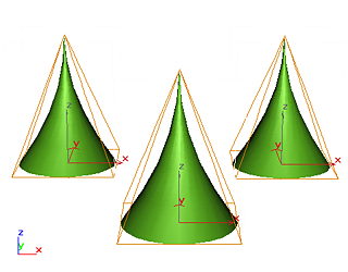

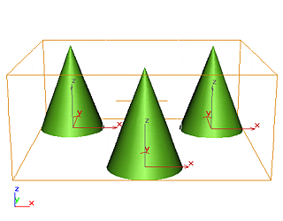

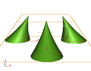

[モディファイヤ リスト](Modifier List)の先頭項目は、[基点を使用](Use Pivot Points)切り替え項目です。この項目は、複数のオブジェクトが選択されている場合にのみ使用できます。
元のオブジェクト
1 つのモディファイヤをすべてのオブジェクトに適用
[基点を使用](Use Pivot Points)をオンにして 1 つのモディファイヤを適用
