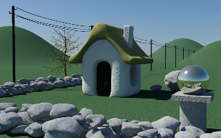

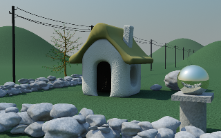

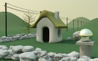

このスカイ モデルは、[霞](Haze) (ヘイズ)の値を使用して、水蒸気やその他の空気中の粒子状物質の量を決定します。設定可能な値の範囲は 0.0 (快晴) ~ 15.0 (非常に雲の多い日、またはサハラ砂漠の砂嵐)です。[霞](Haze)の値は、空と水平線の明暗度と色、サンライトの強度と色、サンのシャドウの柔らかさ、サンの周囲のグローの柔らかさ、空気遠近法の強度に影響を与えます。
![]() [霞](Haze)を 0.0 に設定 |
![]() [霞](Haze)を 3.0 に設定 |
![]() [霞](Haze)を 8.0 に設定 |
