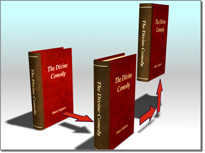

オブジェクトを 1 つだけ移動する場合は、そのオブジェクトを最初に選択する必要はありません。このツールがアクティブの場合、オブジェクトをクリックすると選択でき、マウスをドラッグすると移動できます。
移動方向は、マウスと現在の参照座標系で決まります。オブジェクトの移動を X 軸、Y 軸、Z 軸、または 2 つの座標軸によって定義される平面の方向のみに制限するには、[軸コンストレイント](Axis Constraints)ツールバーの該当するボタンをクリックするか、変換ギズモを使用します。
オブジェクトの移動
