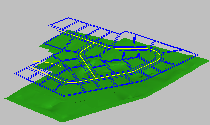

- [LandXML/DEM モデルの読み込み](LandXML/DEM Model Import)では、3ds Max に土地開発データを読み込むことができます。
- XML、DEM (デジタル標高モデル)、DDF ファイルなどの土木工学データを使用して、3ds Max モデルを作成できます。
- [LandXML/DEM Model Import]ダイアログ ボックスにより、Land Development Desktop 3、Land Development Desktop 2005、Civil 3D™、および CAiCE Visual PE などの Autodesk 製品との相互操作が可能になります。読み込んだモデルを使って、写真のようにリアルで高品質なレンダリングおよびアニメーションを作成できます。
