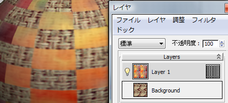

レイヤにレイヤ マスクが適用されている場合は、リスト内のレイヤのエントリの右側に、マスクのサムネイル イメージが表示されます。
レイヤ イメージの作業を行う場合は、リスト エントリの左側にあるレイヤ サムネイルをクリックし、レイヤ マスクの作業を行う場合は、右側のサムネイルをクリックします。レイヤ マスクがアクティブの場合、標準のレイヤ イメージの場合と同様に、ペイントまたはビットマップのロードを行うことによって修正できます。
レイヤ マスクはグレイスケール イメージです。黒のピクセルは現在のレイヤ イメージを非表示にして下にあるレイヤを表示し、白のピクセルは現在のレイヤを表示し、グレーの濃淡は現在のレイヤを半透明にします。
レイヤ 1 で、レイヤ マスクとしてチェックのビットマップを使用し、規則的なパターンでバックグラウンド レイヤが表示されるようにした状態
