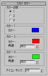

ワールドの空に、最高 3 つまでのカラー階調を使って着色されたバックグラウンドを用意します。空はシーンの被写体を囲む無限の球体です。
空に 1 つの固定色または 2、3 色の階調を指定します。
[カラー セレクタ](Color Selector)ダイアログ ボックスからカラーを選択します。 [カラー 1](Color 1)がベース カラーです。
