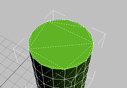

既定の円柱プリミティブの対角線
通常、対角線は非表示です。しかし[回転](Turn)ツールか[三角形を編集](Edit Triangulation)ツールを使用する場合、3ds Max では破線として表示されます。対角線は、エッジとは異なり、変形できません。面取りのようなツールで操作することもできません。これは、編集可能メッシュ/[メッシュを編集](Edit Mesh)オブジェクトの非表示エッジとは異なります。このようなエッジは実際のエッジであり、表示したり、変換したり、編集ツールで操作したりすることができます。
