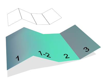

スムージングは、面と面の間のエッジ部分のシェーディングをブレンドして、カーブした滑らかなサーフェスの外観を生成します。スムージングの適用方法を制御することによって、適切な場所で滑らかな面と鋭く切り立ったエッジの両方を持つオブジェクトを作成することができます。
「1-2」というラベルが付いた面は、隣接する面とスムージング グループを共有するため、レンダリングによってそれらの間のエッジが滑らかになる。
「3」のラベルが付いた面は、スムージング グループを共有していないため、レンダリングしてもエッジは表示される。
スムージングはジオメトリに影響しません。レンダリング時にどのようにジオメトリに色が付けられるかにのみ影響します。
