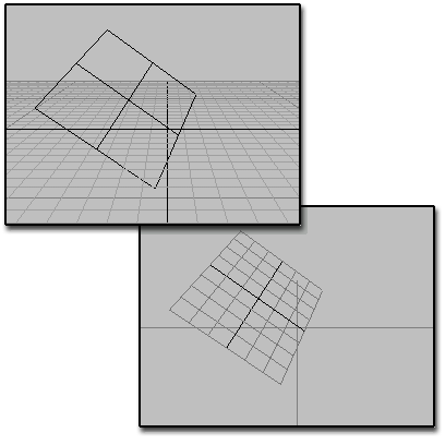

ホーム グリッドを使用せずに別途定義したグリッドでオブジェクトの作成や位置決めをするときにグリッド オブジェクトを使用します。グリッド オブジェクトは必要な数だけ使用でき、それぞれが固有のグリッド設定に対応したカスタム作図平面として利用できます。
上: シーンのグリッド オブジェクトが非アクティブ
下: グリッド オブジェクトがアクティブ
グリッド オブジェクトは、全体のサイズとグリッド間隔の調整機能を備えた 2D パラメータ オブジェクトです。特定のサーフェスやオブジェクトに合わせてワールド空間での方向調整ができます。
