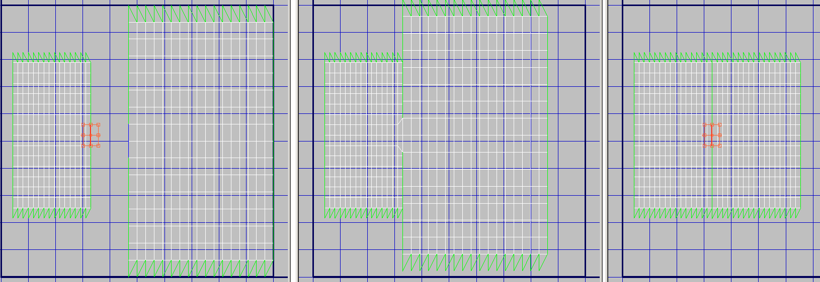

ターゲット クラスタをソース クラスタの位置に移動し、必要に応じてターゲット クラスタを回転して位置合わせします。このチェック ボックスにチェックマークが付いていない場合、ターゲット クラスタは元の位置と向きを維持します。既定値ではチェックマークが付いています。
ターゲット クラスタのサイズを変更し、ソース クラスタのサイズに合わせます。[クラスタを位置合わせ](Align Clusters)にチェックマークが付いている場合のみ、有効です。既定値ではチェックマークが付いています。
左: 縫い合わせるために選択されたエッジ 中央: 位置合わせされたクラスタ 右: [バイアス](Bias)を 0 に設定して位置合わせおよびサイズ変更されたクラスタ
[クラスタのスケール変更](Scale Clusters)にチェックマークが付いていない場合、縫い合わせたサブオブジェクトを元の位置から移動する範囲を設定します。[バイアス](Bias)に 0 (ゼロ)を指定すると、ソース クラスタ内のサブオブジェクトが元の位置にとどまります。[バイアス](Bias)に 1 を指定すると、ターゲット クラスタ内のサブオブジェクトが元の位置にとどまります。この中間の値では、2 つのクラスタがその中間位置に移動します。
[クラスタのスケール変更](Scale Clusters)にチェックマークが付いている場合は、ターゲット クラスタのスケールを[バイアス](Bias)の設定値から導きます。3ds Max[バイアス](Bias)に 0 を指定すると、スケールはソース上の縫い合わせられたエッジからそのまま算出されます。[バイアス](Bias)に 1 を指定すると、スケールはターゲット上の縫い合わせられたエッジからそのまま算出されます。この中間の値では、スケールはこれらの中間になります。
