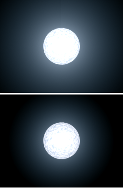

グローに適用される異なる[放射状サイズ](Radial Size)設定値を持つオブジェクト
カーブに沿ってポイントを追加し、グラフ上の値 1 より上にポイントを移動することにより、効果の領域を更に拡張することができます。グラフ上の 1 と 0 の間にポイントを移動することにより、効果の領域を縮小することもできます。グラフ上の 0 以下にポイントを移動することにより、最後は効果の領域を削除できます。
