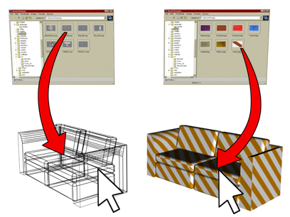

左: シーン内にドラッグしたジオメトリ
右: ジオメトリ上にドラッグしたビットマップ
これらのサンプルやモデルをシーン内にドラッグして即座にビジュアル化して表示することができます。ジオメトリは、あらかじめ指定した場所にスナップすることも、シーン内でドラッグ アンド ドロップ操作を行ってインタラクティブに配置することもできます。
