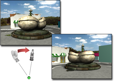

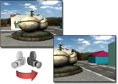

[オービット カメラ](Orbit Camera)では、ターゲットを回転軸としてカメラを回転させます。[パン カメラ](Pan Camera)では、カメラを回転軸としてターゲットを回転させます。
カメラの軌道回転
カメラのパン

カメラをパンするには:
  1. カメラ ビューポートをアクティブにします。
  2. ([パン カメラ](Pan Camera))ボタンをクリックします。
    ボタンをオンにすると、ハイライト表示されます。
  3. ドラッグして、カメラを中心にビューを回転させます。
    • ドラッグすると、ワールド X 軸と Y 軸を使用してビューが自由に回転します。
    • を押したまま横方向にドラッグすると、ビューの回転はワールド Y 軸に固定されます。水平なパンが可能です。
    • を押したまま縦方向にドラッグすると、ビューの回転はワールド X 軸に固定されます。垂直なパンが可能です。
  4. を押すか、右クリックして、ボタンをオフにします。
カメラを軌道回転するには:
  2. ([オービット カメラ](Orbit Camera))ボタンをクリックします。
  3. ドラッグすると、ターゲットを中心にビューが回転します。
    • を押したまま横方向にドラッグすると、ビューの回転はワールド Y 軸に固定されます。水平な軌道回転が可能です。
    • を押したまま縦方向にドラッグすると、ビューの回転はワールド X 軸に固定されます。垂直な軌道回転が可能です。

オービット カメラ
ターゲット カメラがターゲットの周りを回転します。フリー カメラの場合は、カメラ パラメータのロールアウトに指定されているターゲットまでの距離を適用して目に見えないターゲットを使用します。
パン カメラ
ターゲット カメラを中心にターゲットを回転させます。フリー カメラの場合は、カメラはローカルの軸の周りを回転します。
