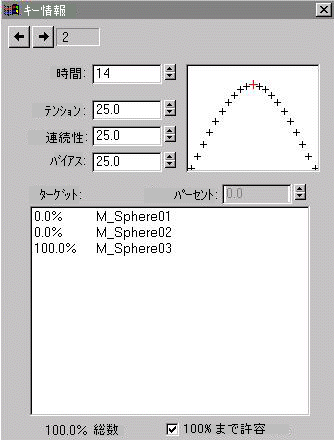

重心モーフ コントローラの[キー情報](Key Info)ダイアログ ボックスのコントロールで、モーフ ターゲットの重心を変更できます。
調整中の現在のキーを指定します。
現在のキーを配置する時間軸上の位置を指定します。
キー スプライン補正の TCB パラメータを調整します。
キー補正のスプライン カーブを表示します。
オブジェクトのモーフ ターゲットをリストします。これらのターゲットの現在のキーにおける影響率も表示されます。ウィンドウ下部には、すべてのターゲットの影響率の合計値が表示されます。このウィンドウで任意のターゲットを選択すると、その影響率を右側のスピナーで調整できます。
リスト ウィンドウで選択されたターゲットへの影響をパーセントで表示します。パーセント値が負になる場合もあれば、100 を超える場合もあります。
すべてのターゲットの影響率の合計値を 100 パーセントに固定します。選択したターゲットの影響率を変更すると、残りのターゲットの値も自動的に調整され、合計値が常に 100 パーセントに維持されます。すべてのターゲットの影響率が均等に調整されるため、各ターゲット間の相対的な影響率は変化しません。
このチェック ボックスのチェックマークを消すと、各ターゲットの影響率を独立して変更できます。その結果、影響率の合計値が 100 パーセントを超過してもかまいません。 合計値が 100 パーセントを超過するとターゲットのサイズは大きくなり、100 パーセント未満であれば小さくなります。このチェック ボックスの設定はグローバルに適用されます。特定のキーやトラックに限定されることはありません。
