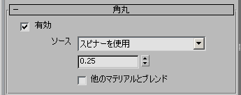

ラウンドコーナーには 3 つのコントロールがあります。
フィレットするコーナーおよびエッジの半径を指定します。既定値は 0.25 です。
ボタンをクリックすると、このパラメータにマップが適用されます(スレート マテリアル エディタでは、ラウンド コーナーのソース ソケットをワイヤリングすることも可能です)。フィレット半径をマッピングすると、コーナーを丸める量にばらつきが生じます。
