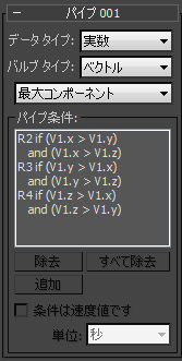

バルブの場合は、取り込み値 V1.x、V1.y、V1.z(ベクトルのコンポーネント)がバルブ コントローラになります。ドロップダウン リストでは、パイプ処理でのベクトル コンポーネントの使用方法として、[最大コンポーネント](Maximal Component)、[最大絶対値コンポーネント](Maximal Absolute Component)、[最小コンポーネント](Minimal Component)、または[最小絶対値コンポーネント](Minimal Absolute Component)を選択できます。[ベクトル](Vector)バルブ タイプでは、[追加](Add)および[除去](Remove)ボタンは使用できません。入力データ チャネルが 2 で固定されている[ブール演算](Boolean)バルブ タイプと同様に、入力データ チャネルの数は 3 で固定されています。
[整数](Integer)の場合、ドロップダウン リストには、ほとんどのバルブ タイプの標準モードである[間隔](Intervals)と、指定された値のみと等しいかどうかをテストする[完全一致](Exact Match)の 2 つの選択肢が表示されます。
[パイプ条件](Pipe Conditions)領域のリスト ボックスには、パイプ処理されるデータ入力を決定するために使用される条件が表示されます。[ブール演算](Boolean)を除くすべてのバルブ タイプでは、これらの条件は指定した値に基づく範囲になります。既定では、バルブ タイプが[ブール演算](Boolean)以外の場合、条件(および入力)は 1 つで、[すべて](All)に設定されます。つまり、入力データは単純にパイプ処理されます。[追加](Add)ボタンで条件を追加します。
[パイプ](Pipe)サブオペレータは最大 7 つの「<=」条件をサポートします。7 つ追加すると、[追加](Add)ボタンが使用可能になります。また、条件は自動的に数字の昇順で並べ替えられます。
