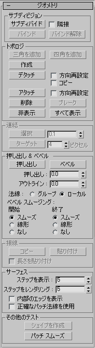

[ジオメトリ](Geometry)ロールアウト
これらのコントロールの詳細については、「[ジオメトリ](Geometry)ロールアウト(パッチ)」を参照してください。
