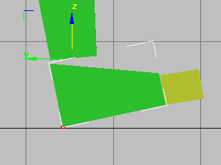

タッチ状態: フレーム 14 で踵が接地する基点
足は、踵で地面に接触しています。[キー情報](Key Info)ロールアウトから[接地キーを設定](Set Planted Key)をクリックして、IK ブレンドを 1.0、オブジェクト空間と[前のキーに連結](Join To Prev Key)をオンにします。基点には、足の踵が選択されます。

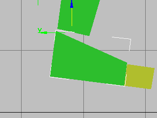

基点はフレーム 16 で足の指の付け根に移動します。
足が地面で平らになるので、次のキーフレームも接地キーです。[キー情報](Key Info)ロールアウトから[接地キーを設定](Set Planted Key)をクリックします。基点には、足の指の付け根が選択されます。
フレーム 17 で接地キーが設定され、基点がロックされます。
このキーの基点も、足の指の付け根にあります。[接地キーを設定](Set Planted Key)をクリックします。足を足の指の付け根を中心に回転させるには、連続した 2 つのキーの基点を足の指の付け根にする必要があります。

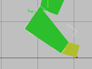

フレーム 18 で踵が持ち上がり、足の指先は平らになります。
足の指の付け根を基点に足を回転させた後、別の接地キーを足の指を基点にして設定します。

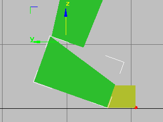

フレーム 19 で足の指先を基点に足が回転します。
これは、つま先を基点にした別の接地キーです。足はつま先を中心に回転します。

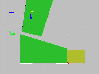

フリー キーでは、足はフレーム 20 で地面から離れます。
ここでは、[フリー キーを設定](Set Free Key)をクリックし、足が地面から離れます。
