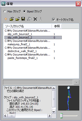

保管のリストには、モーション Mixer で使用したモーション ファイルごとに、ソース(ファイルのディスク パスと名前)と、その下に各クリップの名前またはそのファイルから派生した一連のクリップの名前が表示されます。
モーション Mixer では、異なる Biped に複数の適合(異なるサイズの Biped に使用される同一のクリップ)を適用できます。保管では、クリップの各適合がクリップ名の下に表示されます。
リストでクリップをクリックすると、リストの下のウィンドウにそのクリップに関する情報が表示されます。これには、適用先のフィギュアとファイルの保存元となったフィギュアとの間の構造的な違いに関する情報などが含まれます。2 つ目のウィンドウには、Biped アニメーションがグラフィカルに表示されます。ウィンドウ下部のスライダをドラッグするとアニメーション内を移動できます。

  1. [Max クリップ](Max Clips)と[Biped クリップ](Biped Clips)の間を選択します。
  2. 保管のツールバーの ([新規入力](New Entry))をクリックします。
    [ファイルを開く](Open)ダイアログ ボックスが表示されます。
  3. ロードするクリップ ファイルが含まれているディレクトリを探し、目的の 1 つまたは複数のファイルをハイライトして、[ファイルを開く](Open)ボタンをクリックします。
    ファイルがロードされ、保管のリストにソースとして表示されます。その後、モーション Mixer で[新規クリップ](New Clips) [保管から](From Reservoir)コマンドを使用して、トラックにファイルを追加できます。
