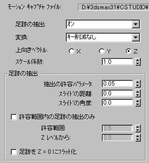

モーション キャプチャ ファイル
読み込むファイルを表示します。
足跡の抽出
次の 3 つの方法で、モーションキャプチャ データを Biped に適用することができます。
  • [なし: フリーフォーム](None: Freeform) 足跡は抽出されません。
    水泳または飛行モーション データの場合、足跡を抽出する必要はありません。従来どおりの方法でキャラクタをキーフレーム化する場合は、このオプションを使って、足跡や Biped ダイナミックなしで Biped をキーフレームします。これは基本的にはフリーフォームのアニメーションです。
  • [オン](On) 足跡は抽出されます。
    モーション キャプチャ データの方向とスタイルは、簡単に編集できます。
    読み込み後につま先の構造を変更できます。足跡は、キャラクタのモーションを再調整して、足とつま先と地面が常に正しく接触するようにします(モーション キャプチャを読み込むと、接地に関する問題がよく発生する)。
    モーション データの不自然な「足のスライド」が修正されます。
  • [既存のものにフィット](Fit to Existing) 既存の足跡にフィットします。
    足跡モーションと飛行、水泳、落下、または回転モーションの両方を含むモーション データに使用します。
    まず、[足跡の抽出を実行](Perform Footstep Extraction)を使ってモーション データをロードします。トラック ビューにおいて、飛行、水泳、または落下部分のデータのフリーフォーム期間を作成し、[既存のものにフィット](Fit to Existing)オプションを使って同じモーション キャプチャ ファイルを再ロードします。フリーフォーム領域には、Biped ダイナミックの影響なしで、モーション キャプチャ ファイルからデータがロードされます。
変換
キー処理のタイプを選択します。
  • [キー削減を使用](Use Key Reduction) キー編集を簡単にするためにキーを削減します。
  • [キー削減なし](No Key Reduction) キーは削減されません。既にキーが削減されているファイルを使用する場合や、生のモーション キャプチャ ファイルのデータをすべて使用する場合は、このオプションを使用します。
    注: マーカー ファイルを初めて読み込むときは、キー削減なし、足跡の抽出なしでロードして、[モーション キャプチャ](Motion Capture)ロールアウトの校正コントロールを有効にする必要があります。
  • [バッファ ロードのみ](Load Buffer Only) Biped にデータを適用せず、モーション キャプチャ バッファにのみデータをロードします。編集されたデータと元のデータを比較する場合や、モーション キャプチャ バッファからシーン内の Biped に姿勢を貼り付ける場合は、このオプションを使用します。
    ヒント: フィルタされたデータと生のモーション キャプチャ データを比較するには、[モーション キャプチャ](Motion Capture)ロールアウトの[バッファを表示](Show Buffer)を使用します。キー削減をオフにする必要はありません。
アップ ベクトル
モーション キャプチャ データ内で使用される垂直軸を設定します。
スケール係数
格納されているオリジナル サイズのこの値を掛け、それに従って Biped のサイズを調整します。
[足跡の抽出](Footstep Extraction)領域
ここのオプションは、[足跡の抽出](Footstep Extraction)がオンになっているときに有効です。
抽出の許容パラメータ
足跡の抽出の感度を設定します。character studio は、足跡があるかどうか判断するために、[抽出の許容パラメータ](Extraction Tolerance)の値によって設定された距離を超えて足が移動しないかどうかチェックします。値が小さいほど感度が高くなり、抽出される足跡の数が増えます。この値は、足の長さに対するパーセントです。
既定値は 0.15 です。生成される足跡の数が多すぎる場合は、この値を 0.2 または 0.25 にしてください。
スライドの距離
位置の許容範囲に達したとき、スライドする足跡を作成します。この値は、足の長さに対するパーセントです。既定値は 100.0 で、足全体の長さ分だけスライドした後でのみスライドする足跡が作成されます。
スライドする足を含むモーション キャプチャ ファイルには、このオプションを使用します。スライドする足跡を手動で作成するには、(Biped の足が初めて足跡に触れる)「タッチ」状態キーの位置で、Biped の足に対して[IK ブレンド](IK Blend) 0 に設定します。
注: スライドする足跡には、中央を通る線が表示されます。
スライドの角度
回転の許容範囲に達したとき、スライドする足跡を作成します。この値の単位は度で、既定値は 360 度です。足が完全に 1 回転すると、スライドする足跡が作成されます。
ダンスの動作のような、基点となる足を含むモーション キャプチャ ファイルには、このオプションを使用してください。
許容範囲内の足跡の抽出のみ
Z 軸の許容範囲をオンにします。これらのコントロールは、地面の所定範囲にない足跡を除外します。このオプションは、ホップしたり、野球のボールを投げるなどといったモーションをフィルタリングするときに使用します。このようなモーションでは、足が地面を離れ、固定されることがありますが、その位置は足跡ではありません。
  • [許容範囲](Tolerance) この値は、足の長さに対するパーセントです。
  • [Z レベルから](From Z Level) Z 値(地面)を設定します。
足跡を Z = 0 にフラット化
抽出された足跡を Z = 0 に移動します。抽出された足跡の高さがわずかに違う場合に、このオプションを使って高さをフラットにします。
[フレームをロード](Load Frames)領域
開始
このフレームで読み込みを開始します。既定値はフレーム 0 (最初のフレーム)です。
終了
このフレームで読み込みを停止します。既定値は、クリップの最後のフレームです。
ループ
ここに設定された値でデータをループさせます。
この値は相対値です。前のループが終了した位置で、次のループが開始されます。オリジナルのクリップがループするように設計されていない限り、クリップはブレンドされず、編集が必要になります。
ループするよう設計されたクリップにこれを使用します。
注: このオプションは、[足跡の抽出](Footstep Extraction)をオフにして使用すると効果的です。

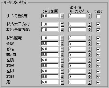

[キー削減の設定](Key Reduction Settings)領域
キー削減は、オリジナルのモーションを維持しながら、モーション キャプチャ ファイル内のキーをインテリジェントに 80% 以上フィルタリングします。これによって、Biped アニメーションを変更する作業がはるかに簡単になります。
[許容範囲](Tolerance)と[最小値キーのスペース](Minimum Key Spacing)を使って、特定のトラック(ボディの一部)のキー削減を微調整できます。[フィルタ](Filter)列で、トラックをフィルタするかしないかを指定します。
これらの設定は、[変換](Conversion)が[キー削減を使用](Use Key Reduction)に設定されている場合にのみ使用できます。
許容範囲
特定のトラックについて、角度または位置の最大偏差を設定します。
許容範囲の値は、位置トラックでは移動の単位となり、回転トラックでは度単位となります。
最小値キーのスペース
個々のキーの間のフレーム数の最小値を設定します。
キー削減は、まず許容範囲が計算され、さらにキーの最小空間が計算されます。
たとえば、Head (頭)トラックの[キーの最小スペース](Minimum Key Spacing)の値が 10 のときは、このトラックでは 2 つのキーの間隔が 10 フレームより小さくなることはありません。
フィルタ
トラック内のモーション キャプチャ データがフィルタリングされないようにする場合はオフにします。このオプションがオフの場合、そのトラックのキーは削減されません。
すべてを設定
これらのフィールドに設定した値がすべてのトラックに適用されます。
オリジナルのモーションを保ちながら、どの程度キーを削減できるかを判断するには、大きめの値に設定してください。
