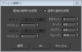

ブリッジでは、[キャディ コントロールを有効](Enable Caddy Controls)がオンのときにキャディ インタフェースが使用され、オフのときには標準設定のダイアログ ボックスが使用されます。 キャディ コントロールの詳細は「キャディ インタフェース」を参照してください。
左: キャディ インタフェース; 右: 標準のダイアログ ボックス

(サブオブジェクト)選択を使用/固有の(サブオブジェクト)を使用
キャディ コントロールで選択したサブオブジェクトをブリッジするか、既存の選択を使用するかを選択します。オプションは次のとおりです。
  • [ポリゴン選択を使用](Use Polygon Selection)、[縁取り選択を使用](Use Border Selection) 適切に選択された 1 つまたは複数のペアが存在する場合、このオプションを選択するとすばやく結ぶことができます。存在しない場合、ビューポート内でサブオブジェクトのペアを選択して結ぶことができます。
    3 つ以上が適切に選択されている場合、[ブリッジ](Bridge)では ID の昇順でこれらを結んでいきます。たとえば、ポリゴン 12、35、89 を選択した場合、[ブリッジ](Bridge)では 12 と 35 が結ばれます。しかし、ポリゴン 35 の選択を解除した場合、[ブリッジ](Bridge)ではポリゴン 12 と 89 が結ばれます。
  • [固有のポリゴンを使用](Use Specific Polygons)、[固有の縁取りを使用](Use Specific Borders) このモードでは、[選択](Pick)ボタンを使用してブリッジを作成するポリゴンまたは縁取りを指定します。
[1 つ目のポリゴンを選択](Pick Polygon 1)、[2 つ目のポリゴンを選択](Pick Polygon 2)、[ボーダー 1 を選択](Pick Border 1)、[ボーダー 2 を選択](Pick Border 2)
各[選択](Pick)ボタンを順番にクリックし、次にビューポートでポリゴンまたは縁取りのエッジをクリックします。[縁取り](Border)サブオブジェクト レベルでは、縁取りの任意のエッジをクリックすることで、ブリッジを作成するための縁取り全体が指定されます。また、各縁取りで選択したエッジは直接結ばれ、残りのエッジは順番に連続して結ばれていきます。[ツイスト](Twist)設定を使用して、エッジの対応順序を変更することもできます。[固有のポリゴン/縁取りを使用](Use Specific Polygons/Borders)モードでのみ使用できます。
サブオブジェクトを選択すると、[選択](Pick)ボタンの小さな円の外観が、アウトラインのみから塗り潰しに変わります。選択は、[選択](Pick)ボタンを再度クリックして別のサブオブジェクトを選択すれば、いつでも変更できます。
