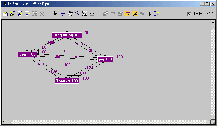

  7. [モーション フロー グラフ](Motion Flow Graph)ツールバーで、 ([ランダム スタート クリップを選択](Select Random Start Clips))をクリックします。
  8. 開始クリップとして使用するクリップを選択します。
    クリップが紫色になり、重み 100 が割り当てられます。ランダム モーション スクリプトを使用するすべての Biped で、選択したクリップが最初に使用されます。

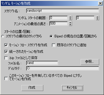

  9. [モーション フロー](Motion Flow)ロールアウトの[スクリプト](Scripts)領域で、 ([ランダム モーションを作成](Create Random Motion))をクリックします。
  10. [ランダム モーションを作成](Create Random Motion)ダイアログ ボックスで、[アニメーションの最低の長さ](Minimum Animation Length)の値を設定します。
    この値は、アニメーションのクリップを含むのに十分な長さにします。
  11. [作成](Create)をクリックします。
    ランダム スクリプトは、[モーション フロー グラフ](Motion Flow Graph)および[アニメーションの最低の長さ](Minimum Animation Length)内のクリップに基づいて作成されます。

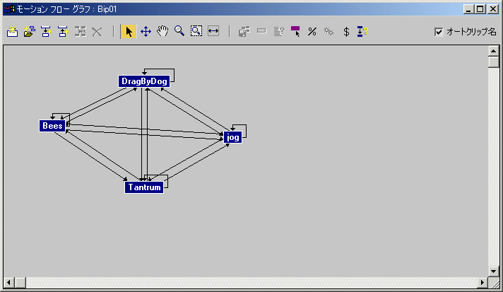

  3. [モーション フロー グラフ](Motion Flow Graph)ツールバーで、 ([複数のクリップを作成](Create Multiple Clips))をクリックします。
    3ds Max のファイル ダイアログ ボックスが開きます。ここで BIP ファイルの場所が選択できます。
  4. いくつかのクリップおよびトランジションを追加した後で、 ([クリップ/トランジションを選択](Select Clip/Transition))をクリックして、すべてのクリップを選択します。
  5. モーション フロー グラフで ([すべてのトランジションを作成](Create All Transitions))をクリックします。選択した各クリップからそれ自体へのトランジションを作成するかどうかを確認されたら、[はい](Yes)をクリックします。
  6. [モーション フロー グラフ](Motion Flow Graph)ツールバーで、 ([ランダム スタート クリップを選択](Select Random Start Clips))をクリックします。
    すべてのトランジション リンク クリップの重みが 100 になっています。つまり、すべてのトランジションが開始クリップになることができます。
  7. モーション フロー グラフで、すべてのクリップを領域選択します。
    すべてのクリップが紫色になり、それぞれに重み 100 が割り当てられます。つまり、すべてのトランジションが開始クリップになることができます。
  8. [モーション フロー](Motion Flow)ロールアウト [スクリプト](Scripts)領域で、 ([ランダム モーションを作成](Create Random Motion))をクリックします。
  9. [ランダム モーションを作成](Create Random Motion)ダイアログ ボックスで、[アニメーションの最低の長さ](Minimum Animation Length)の値を設定します。
  10. [作成](Create)をクリックします。
