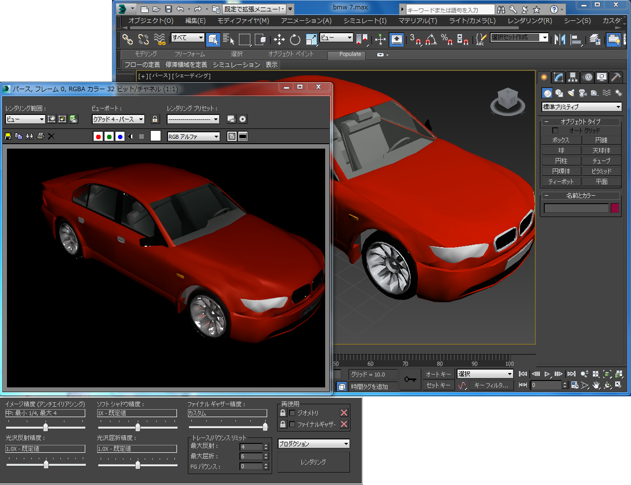

3ds Max のメイン ウィンドウです。ドッキングしたツールバーと複数のビューが表示されたビューポート レイアウトが表示されています。

ビューポートでは、ジオメトリに加えて、シーンやアニメーションの構造を表示するトラック ビューやスケマティク ビューなどのビューも表示できます。ビューポートは、[MAXScript リスナー](MAXScript Listener)や[アセット ブラウザ](Asset Browser)などのツールを表示するように拡張できます。インタラクティブ レンダリングの場合、ビューポートに ActiveShade ウィンドウを表示できます。

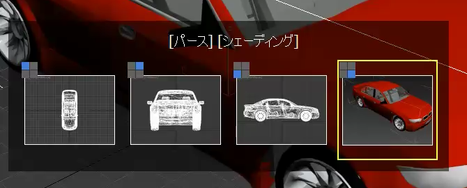

を押すと、アクティブなビューポートが順次切り替わります。1 つのビューポートを最大化した状態で、
を押すと利用可能なビューポートが表示され、
を押してそれらのビューポートを順次切り替えることができます。キーボードのボタンを放すと、選択されているビューポートが最大化されます。
最大化したビューポートを切り替えるためのオーバーレイ サムネイル
