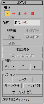

インタフェース
ここで説明する[ポイント](Point)ロールアウト以外にも、ポイント サブオブジェクト レベルでは[ソフト選択](Soft Selection)ロールアウトが表示されます。
[選択](Selection)領域
ポイント サブオブジェクト選択コントロール
単一ポイント
(既定値)このボタンがオンになっている場合、個別のポイントをクリックで選択したり、領域をドラッグしてグループでポイントを選択することができます。
ポイントの行
このボタンがオンになっている場合、1 つのポイントをクリックすると、そのポイントが属する行全体が選択されます。ドラッグでは、ドラッグした領域内のすべての行が選択されます。
ポイントがカーブ上にある場合、[ポイントの行](Row of Points)はカーブ内のすべてのポイントを選択します。
ポイントの列
このボタンがオンになっている場合、1 つのポイントをクリックすると、そのポイントが属する列全体が選択されます。ドラッグでは、ドラッグした領域内のすべての列が選択されます。
ポイントがカーブ上にある場合、[ポイントの列](Column of Points)はクリックしたポイントしか選択しません。
ポイントの行と列
このボタンがオンになっている場合、1 つのポイントをクリックすると、そのポイントが属する行と列の両方が選択されます。ドラッグでは、ドラッグした領域内のすべての行と列が選択されます。
すべてのポイント
このボタンがオンになっている場合、クリックまたはドラッグでカーブまたはサーフェス内のすべてのポイントが選択されます。
ヒント: NURBS サーフェスが平面か、ほとんどそれに近い場合、行と列は簡単に視認することができます。サーフェスの曲率が複雑な場合、行と列が見えにくくなる場合があります。[ポイントの行](Row)ボタン、[ポイントの列](Column)ボタン、[ポイントの行と列](Row/Column)ボタンはこうした状況で特に有用です。
名前
現在選択されているポイントの名前を表示します。複数のポイントを選択している場合、これは使用できません。
既定値の名前は、「ポイント」の後に連番が続きます。この編集ボックスを使って、選択したポイントに任意の名前を付けることができます。
非表示
クリックすると、現在選択されているポイントが非表示になります。
すべて表示
クリックすると、非表示のポイントがすべて表示されます。
融合
ポイントを別のポイントに融合します。ただし、CV をポイントに融合したり、逆にポイントを CV に融合したりすることはできません。これは 2 つのカーブまたはサーフェスを接続する方法の 1 つです。また、カーブやサーフェスのシェイプを変更する方法でもあります。
融合ポイントは 2 つのポイント サブオブジェクトを結合しません。CV サブオブジェクトは接続されますが、後で融合解除できる別サブオブジェクトのままで残ります。
融合されたポイントは、融合を解除されるまでは単一のポイントのように機能します。
融合されたポイントは、別のカラーで表示されます。既定値は紫です(このカラーは、[ユーザ インタフェースをカスタマイズ](Customize User Interface)ダイアログ ボックス[カラー](Colors)パネルで変更できます)。
融合解除
融合されたポイントを融合解除します。
延長
ポイント カーブを延長します。カーブの終点をドラッグして、新しいポイントを追加しカーブを延長します。
警告: [延長](Extend)を使用してポイントを追加する場合、カーブまたはサーフェス上のすべてのポイントのアニメーション コントローラを失います。
独立させる
ポイントが独立している場合は、使用できません。ポイントが従属している場合、このボタンをクリックすると独立します。
警告: ポイントを独立させると、すべてのオブジェクトが従属するアニメーション コントローラを失います。
アニメーションを削除
選択したポイントから、アニメーション コントローラを削除します。
[削除](Delete)領域
この領域内のボタンは、1 つまたは複数のポイントを削除します。
ポイント
単一のポイント(カーブ上)またはポイントの行と列(サーフェス上)を削除します。
サーフェスから行を削除します。
サーフェスから列を削除します。
警告: ポイントを削除すると、カーブまたはサーフェス上のすべてのポイントのアニメーション コントローラを失います。
[リファイン](Refine)領域
この領域内のボタンは、ポイントを追加してポイント カーブまたはポイント サーフェスをリファインします。
カーブ
ポイント カーブにポイントを追加します。
サーフェス行
ポイント サーフェスにポイントの行を追加します。
サーフェス列
ポイント サーフェスにポイントの列を追加します。
サーフェス行と列
ポイント サーフェスに行と列の両方を追加します。サーフェスをクリックした箇所が行と列の交差点になります。
警告: ポイントを追加すると、カーブまたはサーフェス上のすべてのポイントのアニメーション コントローラを失います。
選択されたポイント
このテキスト フィールドには、現在選択されているポイント数が表示されます。
