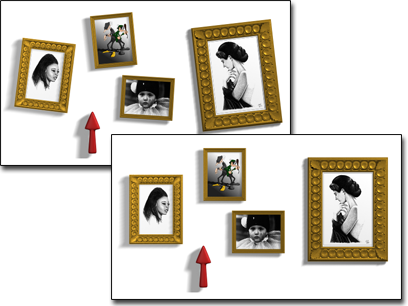

矢印オブジェクトに複数のオブジェクトを位置合わせ(各写真は個別の補正方法で調整されている)
位置合わせで複数のオブジェクトを選択すると、すべてに同じ設定が適用されます。ただし、それぞれのソース オブジェクトに対する効果は異なります。実際には、同じ設定で同時に別々のオブジェクトを位置合わせすることになります。
