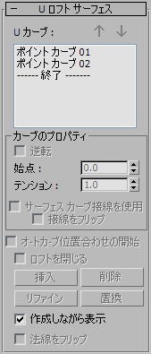

U ロフト サブオブジェクトが選択されていると、U ロフトのパラメータのロールアウトが[修正](Modify)パネルの下部に表示されます。このロールアウトは、U ロフト サブオブジェクトが 1 つ選択されているときにのみ表示されます。複数の U ロフトを同時に編集できないため、他の NURBS サブオブジェクトと異なり、複数の U ロフト サブオブジェクトが選択されているときは、ロールアウトが表示されません。
ロフトおよびスウィープしたサーフェスを作成すると、サーフェスのすべてのパラメータと一部の編集操作にアクセスできます。サーフェスを作成している間に、カーブの始点を反転したり設定したりすることができます。また矢印ボタンを使用して、カーブの順序を変更できます。カーブを削除するときは[削除](Remove)ボタンを使用します。
ヒント: U ロフト サブオブジェクトを編集するときは、[サーフェス共通](Surface Common)ロールアウトを閉じて[U ロフト サーフェス](U Loft Surface)ロールアウトを見やすくします。
[U ロフト サーフェス](U Loft Surface)ロールアウト(作成時)
U カーブ
このリストには、クリックしたカーブの名前がクリックした順に表示されます。名前をクリックしてカーブを選択できます。ビューポートでは、選択したカーブが青色で表示されます。初めは 1 番目のカーブが選択されています。
また、複数のカーブを同時に選択できます。これは、[カーブを編集](Edit Curves)ボタンを使用するときに便利です。
矢印ボタン
これを使って U ロフトを構築するのに使用するカーブの順番を変更できます。リストでカーブを選択してこの矢印を使用すると、選択したカーブを上下に移動できます。
このボタンは作成時に使用できます。
[カーブのプロパティ](Curve Properties)領域
このコントロールは、一般的なロフト サーフェスのプロパティとは逆に、[U カーブ](U Curves)リストで選択した個々のカーブに影響します。これらのコントロールは、[U カーブ](U Curves)リストでカーブを選択しているときにのみ使用できます。
逆転
チェックマークを付けると、選択したカーブの方向が逆になります。
始点
カーブの始点の位置を調整します。
このコントロールは、カーブが閉じられていない場合は、使用できません。
始点を調整している間、始点間に位置合わせを示す青い破線が表示されます。サーフェスが表示されていないため、調整の速度が遅くなることはありません。マウス ボタンを放すと、サーフェスが再び表示されます。
テンション
カーブと交差するロフトのテンションを調整します。
サーフェス カーブ接線を使用
カーブがサーフェス上のカーブの場合、このチェック ボックスにチェックマークを付けると、U ロフトにサーフェスの接線が使用されます。サーフェスにロフトをスムーズにブレンドできるので便利です。既定値ではチェックマークが付いていません。
この切り替えは、カーブがポイント サーフェス カーブか CV サーフェス カーブの場合を除き、使用できません。
接線を反転
カーブの接線の方向を反転します。
この切り替えは、カーブがポイント サーフェス カーブか CV サーフェス カーブであり、[サーフェス カーブ接線を使用](Use COS Tangents)チェック ボックスにチェックマークが付いている場合を除き、使用できません。
オート カーブ配列の開始
(使用不可)
ロフトを閉じる
(使用不可)
挿入
(使用不可)
削除
U ロフト サーフェスからカーブを削除します。リストでカーブを選択し、次に[削除](Remove)ボタンをクリックします。
このボタンは作成時に使用できます。
リファイン
(使用不可)
置換
(使用不可)
作成しながら表示
このチェック ボックスにチェックマークを付けると、U ロフト サーフェスを作成しながら表示できます。チェックマークを消した場合、ロフトが速く作成されます。既定値ではチェックマークが付いていません。
法線を反転
U ロフトの法線の方向を反転します。
