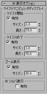

[IK 表示オプション](IK Display Options)ロールアウト
このロールアウトのオプションでは、ツイスト マニピュレータと IK チェーン オブジェクトの表示方法を設定します。
ヒント: ツイスト マニピュレータを表示にして調整するには、[マニピュレータ](Select And Manipulate)をオンにします。
[ツイスト開始](Twist Start)領域
有効
開始ツイスト マニピュレータの表示をオンにします。既定値ではチェックマークが付いています。
サイズ
開始ツイスト マニピュレータのサイズを設定します。既定値は 1.0 です。
長さ
開始ツイスト マニピュレータの長さを設定します。既定値は 75.0 です。
[ツイスト終了](Twist End)領域
有効
終了ツイスト マニピュレータの表示をオンにします。既定値ではチェックマークが付いています。
サイズ
終了ツイスト マニピュレータのサイズを設定します。既定値は 1.0 です。
長さ
終了ツイスト マニピュレータの長さを設定します。既定値は 75.0 です。
[ゴール表示](Goal Display)領域
有効
IK ゴールの表示をオンにします。既定値ではチェックマークが付いています。
サイズ
IK ゴールのサイズを設定します。既定値は 30.0 です。
[IK ソルバ表示](IK Solver Display)領域
有効
IK チェーン オブジェクトの表示をオンにします。既定値ではチェックマークが付いていません。
