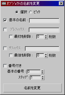

[オブジェクトの名前を変更](Rename Objects)ツールを使用すると、複数のオブジェクトの名前を一度に変更できます。
選択されている場合、現在選択しているオブジェクトの名前を変更します。
クリックすると[名前を変更するオブジェクトをピック](Pick Objects To Rename)ダイアログ ボックスが開き、そこで名前を変更するオブジェクトを選択できます。このダイアログ ボックスには[シーンから選択](Select From Scene)と同じコントロールがあります。
すべてのオブジェクトのベース名を入力します。チェック ボックスでこの名前のオン/オフを切り替えます。
このチェック ボックスにチェックマークが付いている場合、名前変更されたすべてのオブジェクトに対するプレフィックスになる文字列を入力します。
このチェック ボックスにチェックマークが付いている場合、ベース名の最初から N 個の文字列がオブジェクト名から削除されます。編集ボックスによって N の値を設定します。
このチェック ボックスにチェックマークが付いている場合、名前変更されたすべてのオブジェクトに対するサフィックスになる文字列を入力します。
このチェック ボックスにチェックマークが付いている場合、ベース名の最後から N 個の文字列がオブジェクト名から削除されます。編集ボックスによって N の値を設定します。
このチェック ボックスにチェックマークが付いている場合、オブジェクト名の番号を増分させていきます。
クリックして影響を受けるオブジェクトの名前を変更し、変更を有効にします。
