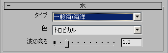

水のスケールとテクスチャを選択できます。
[タイプ](Type)オプションが[Generic Stream/River]、[Generic Pond/Lake]、または[Generic Sea/Ocean]の場合は、このドロップダウン リストで水の色を選択できます。
任意の単位で、水の波のバンプの高さを設定します。範囲は 0.0 ~ 5.0 です。既定値は 1.0 です。
このオプションは、[Generic Reflecting Pool]に対しては表示されません。
