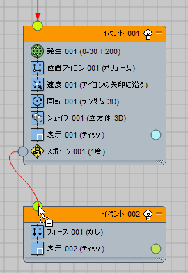

イベントをワイヤリングする
ワイヤを入力ソケットまたは出力ソケットに接続する準備ができると、カーソルは小さいプラス記号になります。
