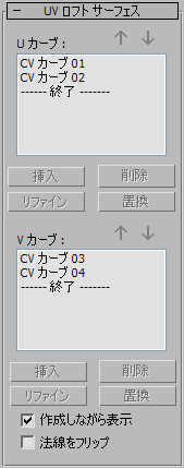

[UV ロフト サーフェス](UV Loft Surface)ロールアウト(作成時)
[U カーブ](U Curves)、[V カーブ](V Curves)
このリストには、クリックしたカーブの名前がクリックした順に表示されます。リストの中のカーブの名前をクリックすると、そのカーブを選択できます。ビューポートでは、選択したカーブが青色で表示されます。
各リストの上にある 2 つのボタンと下にある 4 つのボタンは両方のリストで同一のものです。
ロフトを作成するときに、1 つの次元で同じカーブを 2 回以上クリックできます。これによって、閉じた UV ロフトを作成することができます。
矢印ボタン
これらを使って[U カーブ](U Curve)リストと[V カーブ]( V Curve)リスト内のカーブの順序を変更できます。リストでカーブを選択してこの矢印を使用すると、選択したカーブを上下に移動できます。
挿入
(使用不可)
削除
[U カーブ](U Curves)リストまたは[V カーブ](V Curves)リストからカーブを削除します。リストでカーブを選択し、次に[削除](Remove)ボタンをクリックします。
リファイン
(使用不可)
置換
(使用不可)
作成しながら表示
このチェック ボックスにチェックマークを付けると、UV ロフト サーフェスを作成しながら表示できます。チェックマークを消した場合、ロフトが速く作成されます。既定値ではチェックマークが付いていません。
法線を反転
UV ロフトの法線の方向を反転します。

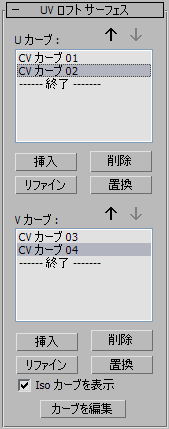

[UV ロフト サーフェス](UV Loft Surface)ロールアウト(修正時)
矢印ボタン
これらを使って[U カーブ](U Curve)リストと[V カーブ](V Curve)リスト内のカーブの順序を変更できます。リストでカーブを選択してこの矢印を使用すると、選択したカーブを上下に移動できます。
挿入
[U カーブ](U Curves)リストまたは[V カーブ](V Curves)リストにカーブを追加します。[挿入](Insert)ボタンをクリックしてオンにし、カーブをクリックします。そのカーブは選択したカーブの前に挿入されます。カーブを最後に挿入するには、まず、リストの「------終了------」マーカーをハイライト表示にします。
削除
リファイン
UV ロフト サーフェスをリファインします。[リファイン](Refine)ボタンをクリックしてオンにし、サーフェス上の Iso カーブをクリックします。サーフェス上をマウスで移動すると、有効なカーブがハイライト表示になります。クリックしたカーブは CV カーブに変換され、ロフトと[U カーブ](U Curves)リストか[V カーブ](V Curves)リストの中に挿入されます。ポイント カーブをリファインすると、UV ロフトのリファインによってそのサーフェスの曲率がわずかに変更されます。U カーブや V カーブを追加していったんサーフェスをリファインすると、[カーブを編集](Edit Curves)ボタンを使用してそのカーブを変更できるようになります。
置換
選択したカーブを置換できます。リストからカーブを選択して、このボタンをクリックし、新しいカーブを選択します。
Iso カーブを表示
これを設定すると、ロフトの作図に使用する U 軸カーブと V 軸カーブだけではなく、UV ロフトの Iso カーブが表示されます。この Iso カーブは表示するだけです。このカーブを使用してサーフェスを作成することはできません。
カーブを編集
別のサブオブジェクト レベルに切り替えずに、現在選択しているカーブを編集できます。[カーブを編集](Edit Curve)ボタンをクリックしてオンにします。カーブのポイントまたは CV が表示されます。このとき、カーブが CV カーブであると、コントロール ラティスも表示されます。これで、[ポイント](Point)または[カーブ CV](Curve CV)サブオブジェクト レベルの場合と同様に、ポイントまたは CV を変換したり、その他の変更を実行したりできます。カーブの編集を終了するには、[カーブを編集](Edit Curves)ボタンをクリックしてオフにします。
[カーブを編集](Edit Curves)ボタンをオンにすると、[カーブ共通](Curve Common)ロールアウトや、(カーブのタイプによって)[CV]や[ポイント](Point)ロールアウト、[CV カーブ](CV Curve)や[ポイント カーブ](Point Curve)ロールアウトなど、選択したカーブに使用できるすべてのロールアウトが表示されます。これらのロールアウトは[U ロフト](U Loft)ロールアウトの下に表示されます。これらのロールアウトによって、サブオブジェクト レベルを切り替えずに、ロフト カーブと、そのポイントまたは CV を編集できます。
ヒント: UV ロフトでカーブを編集する場合、UV ロフト自体の表示をオフにするとカーブが見やすくなり、パフォーマンスも向上します。[キーボード ショートカットの切り換え](Keyboard Shortcut Override Toggle)ボタンがオンになっている状態で、+[D]を使用して UV ロフトも含めて従属サブオブジェクトの表示を切り替えます。
カーブの CV の重みを増加させて UV ロフトでカーブを編集すると、UV ロフト サーフェスはそのカーブから離れます。これを回避するには、サーフェスがずれるポイントでカーブをリファインします。
